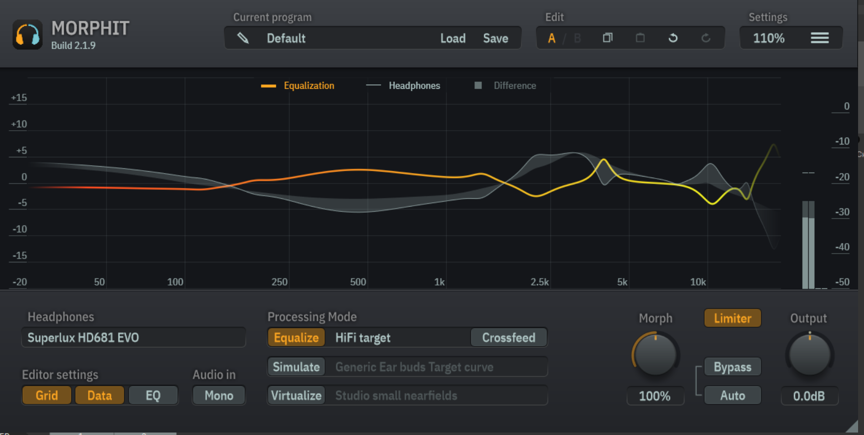

Привіт, друзі, хочу зачепити дуже цікаву тему — обробка власного сигналу. Я маю на увазі не лише роботу над звуком, а й роботу в ефірі з якісним сигналом, щоб отримувати масу задоволення, особливо коли вас хвалять. Ви розумієте, що все, що ви робили, дає свої плоди, і години, проведені за комп'ютером, були не даремні. Але є не тільки плюси, а й мінуси. Справа в тому, що налаштувати свій звук — це лише пів справи, треба його донести до вух радіоаматорів, які вас слухають. Ось тут якраз і є підводні камені. Давайте просто порахуємо: щоб ваш сигнал оцінили, потрібно, щоб «зірки» зійшлися. Щоб ви мали хорошу апаратуру (без фанатизму), щоб ви грамотно налаштували свій ланцюжок обробки звуку, щоб грамотно подали його у свій трансивер (у мого товариша звук на комп'ютері звучав добре, а коли подавав у трансивер, на виході звук був гіршим, ніж якби він працював на одній тангенті). Потрібно, щоб вас приймали гучно — це запорука того, що ваш сигнал оцінять. Тепер перейдемо на той бік: те саме — мати апаратуру, бажано з хорошою смугою. В одного 2,4 кГц, а в іншого 3,0 кГц — чим ширше, тим краще, хороші навушники, і головне — мати хорошого експерта. Це ваші вуха, повірте, я знаю, про що говорю. У мого хорошого друга в цьому плані була проблема: він не розрізняв роботу еквалайзера, завжди у своєму трансивері виставляв опору так, що в звуці геть-чисто були відсутні низькі частоти, тільки середні та високі. Дивіться, скільки похідних має зійтися, щоб ваш друг на приймальній стороні чув те, над чим ви так довго працювали. Але ви часто чули в ефірі, коли працюють двоє і обговорюють свій сигнал: один одному каже — низів забагато, він прибирає; підходить третій і каже — не свисти, з низами все гаразд, треба серединку підняти, і він знову крутить; і потім четвертий і п'ятий зі своїми порадами. Як правило, весь ланцюжок розладнаний, і зібрати його заново не так просто (якщо не вжити спеціальних заходів). Як взагалі поводитися грамотно в цій ситуації? Всім догодити ви не можете (хоча і це не факт). Щоб у цій суперечці поставити крапку, я вважаю, що найкращий сигнал — це той, який подобається вам, і крапка, а там хоч каміння з неба. Мій товариш, коли йому вказували на нюанси в його сигналі, завжди казав: удосконалюйте свою приймальну апаратуру. Одна з проблем для радіоаматорів — це навушники, саме через них ми даємо оцінку. Я купив одні навушники, звик до них, звук якраз для нашої смуги; коли вони зламалися, їх вже було не знайти. Купив інші — почалися проблеми: високих замало, попрацювали недовго, теж наказали довго жити. Купив треті — Superlux HD681 EVO, шикарна комплектація, просто супер. Почитав відгуки, пишуть — звук бомба, купив, все класно, але тільки коли слухаєш музику 20-20 кГц, а у нас інша смуга: низьких перебір, високих недобір. Всі частоти є, звісно, але така АЧХ навушників — вони заточені під музику. При обробці я накручую високі, а насправді, коли слухаєш на інші, виявляється, що я переборщив. Ну що, знову купувати інші? Слухати ефір в них добре, а от коли налаштовуєш свій ланцюжок, особливо коли довго сидиш, усе те, що здавалося хорошим, звучить погано, і навпаки — наші вуха втомилися і потребують відпочинку. Якщо коротше, мені одна людина підказала, що є плагіни, які коригують АЧХ навушників, роблять її ближчою до лінійної. Я поставив таку програму, в її базі близько 200 навушників, і там були мої. І ось магія — мої навушники зазвучали так, як треба. Це при обробці, а коли слухаю, то цю корекцію вимикаю. Резюме: тепер, якщо доведеться купувати навушники, буду сміливо брати ті, які є в базі плагіна.
Сірим кольором на графіку позначено АЧХ моїх навушників, а помаранчевим — АЧХ із корекцією.
