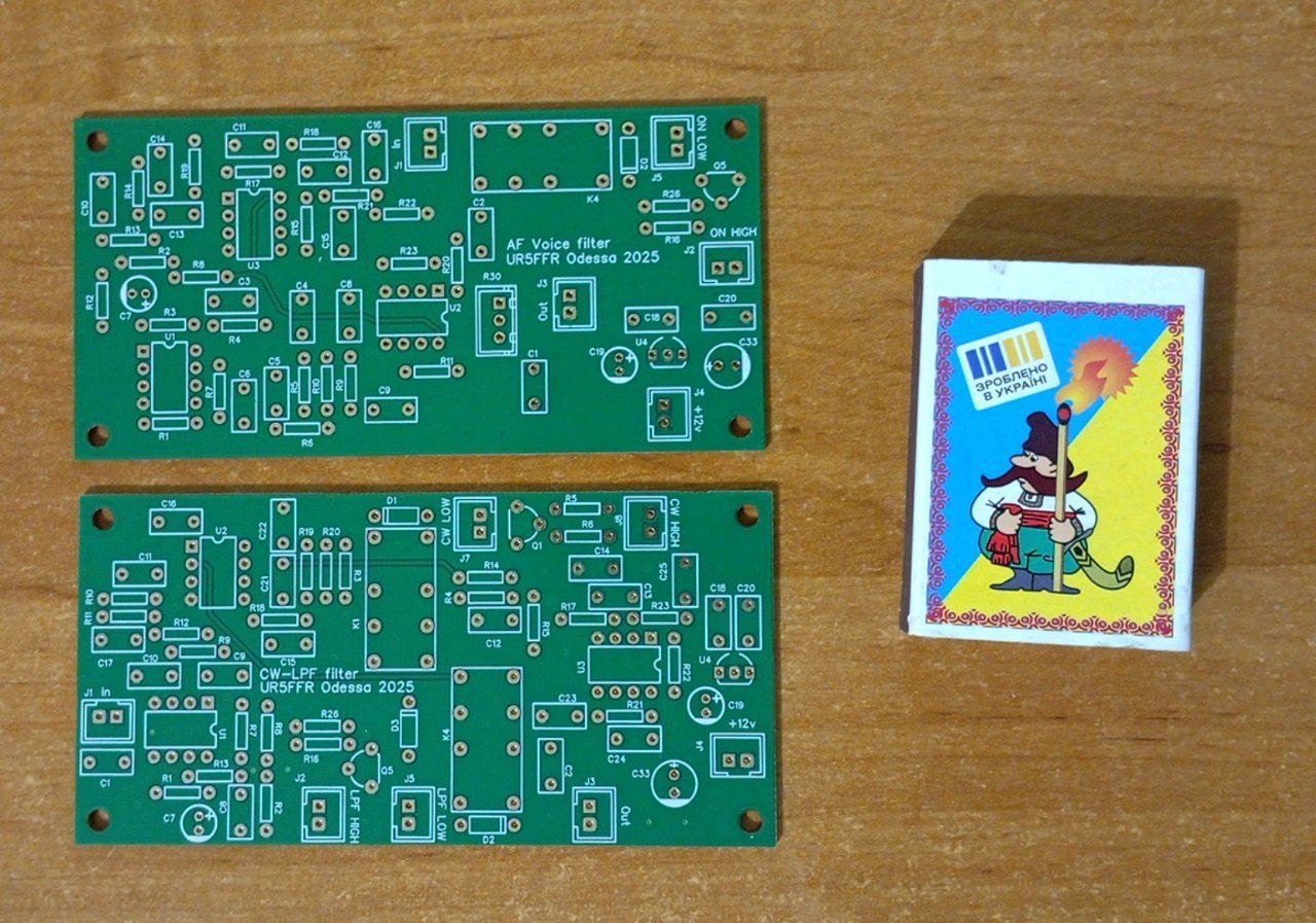

Приїхали платки для фільтрів

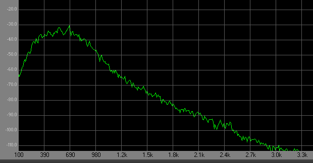

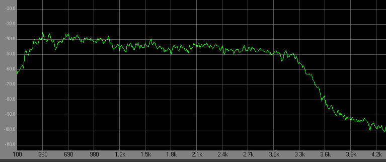

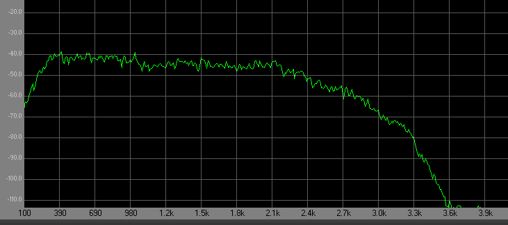

Нарешті дійшли руки спаяти та зняти АЧХ
АЧХ телеграфного фільтру вимірювалось через 6дб атенюатор

Re: Комбінований ФНЧ та телеграфний фільтр
Реальний спектр сигналів після фільтру у різних модах
Перший запис - послідовно переключаю фільтри у наступній послідовності: широкий ФНЧ, вузький ФНЧ, антишумовий фільтр.

Другий запис - працює телеграфний фільтр
