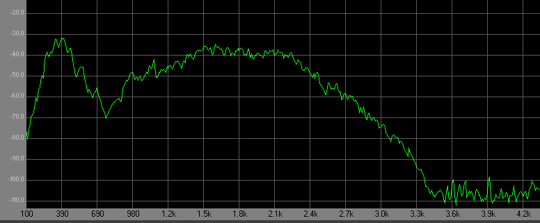

Зробив декілька записів. На першому трекі послідовно переключаю фільтри у наступній послідовності: широкий ФНЧ, вузький ФНЧ, антишумовий фільтр. ФНЧ працюють ось такі https://www.qrzua.club/viewtopic.php?t=307
lpf-wide-narrow-voise-filter.mp3.zip
(1.81 МіБ) Завантажено 7 разів
На другому трекі включено антишумовий фільтр та змінюється регулятором тембр (співвідношення НЧ та ВЧ компонент)
voise-filter-change-tone.mp3.zip
(641.82 Кіб) Завантажено 6 разів
Ось як виглядає спектр після фільтру
