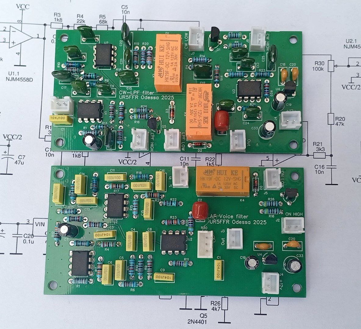

Приїхали платки для фільтрів

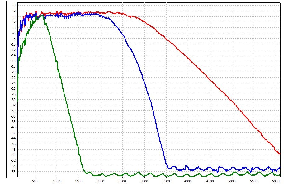

Нарешті дійшли руки спаяти та зняти АЧХ
АЧХ телеграфного фільтру вимірювалось через 6дб атенюатор
