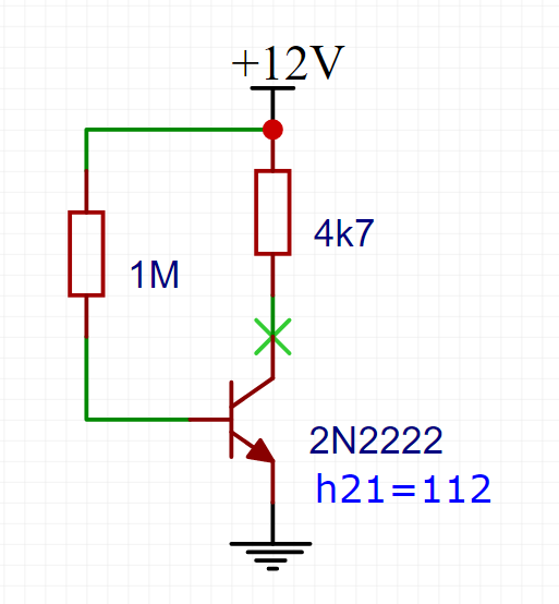

Напруга на колекторі
Яка буде (приблизно) напруга на колекторі транзистора?

Re: Напруга на колекторі
6в, цікаво що чим вища бета тим меньша напруга на колекторі (при беті більше 200 транзистор влітає в насичення і напруга на колекторі меньше 0.5в). Вроді все вірно сказав...
