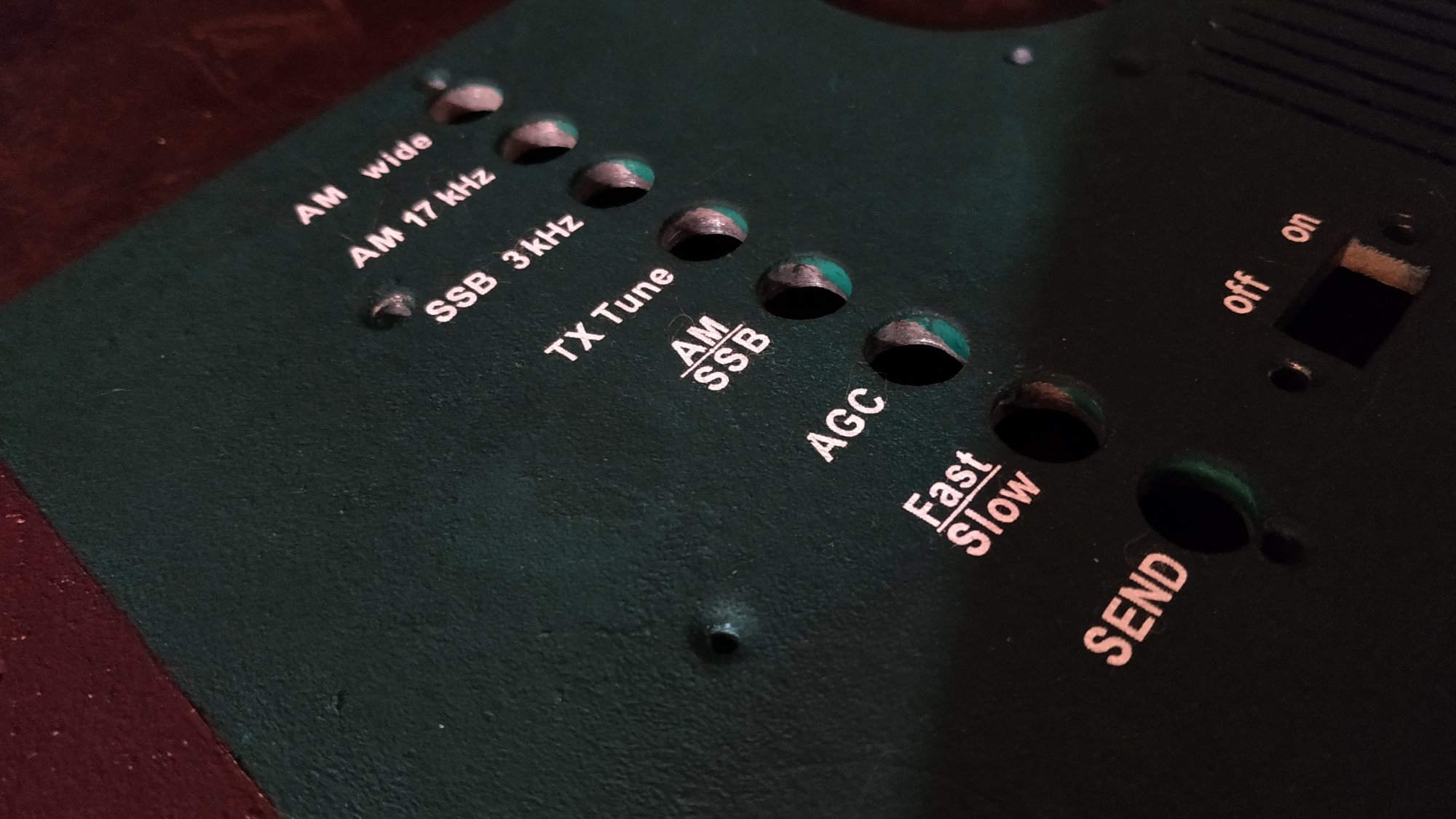

На мій погляд тема актуальна бо надписи на панелі - це фінішне оздоблення. Якщо вони виповнені неохайно то страждає зовнішній вигляд усієї конструкції. Погуглів трохи цю тему та дещо спробував.

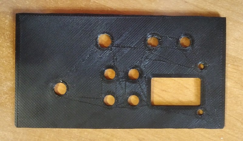

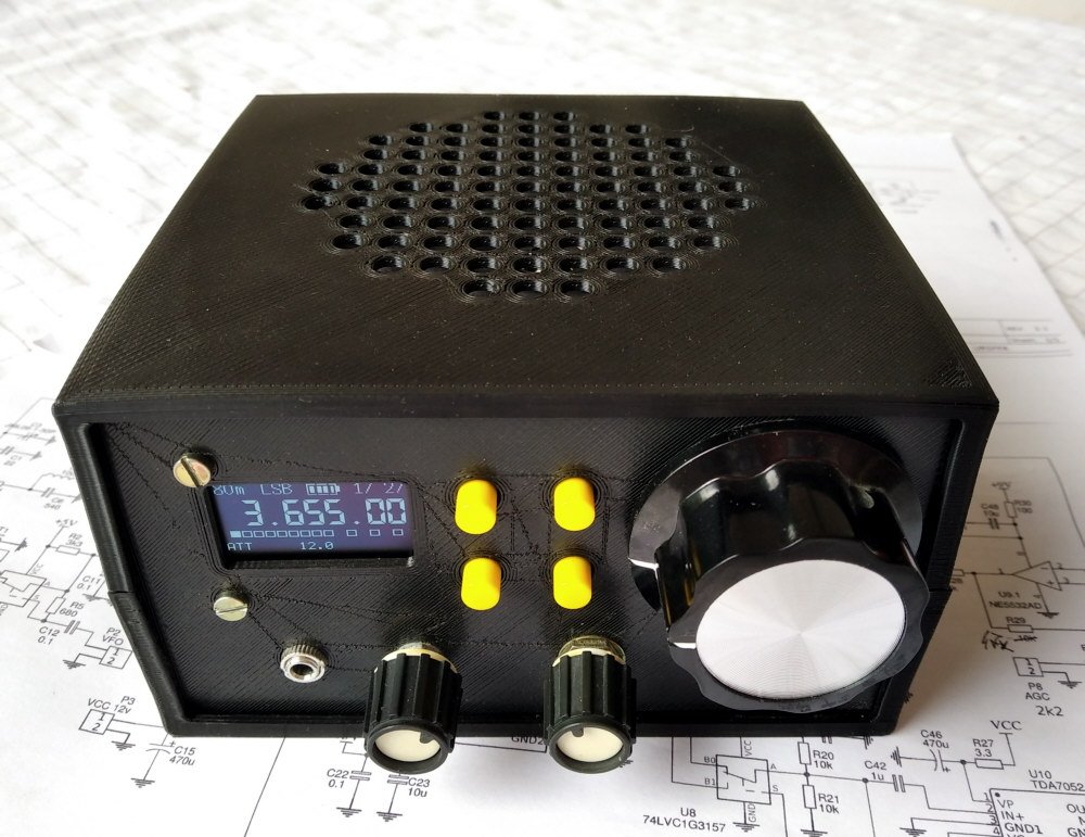

У якості піддослідного виступав приймач RX2121AM. Його корпус та передня/задня панелі були надруковані на 3Д-принтері. Після зборки він виглядав ось так Передня панель має усі артефакти 3Д-друку Вона була зашкурена (як виявилось не зовсім добре), далі був узятий акриловий лак у балончику та пофарбовано у декілька шарів.

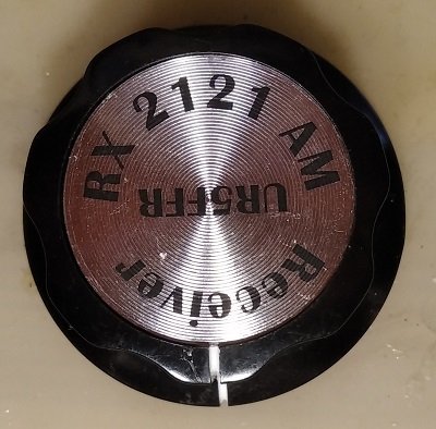

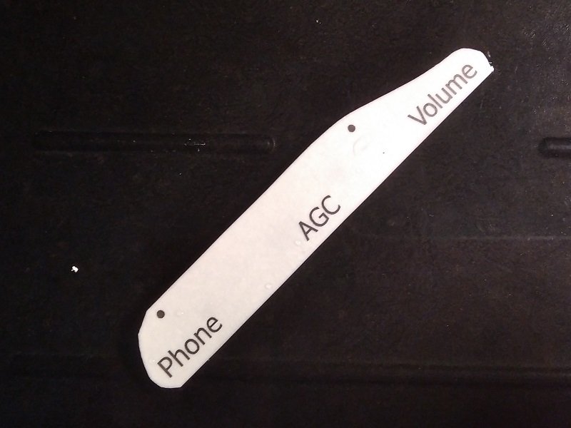

Надписи була надруковані лазерним принтером на спеціальному папері FreeDecor (ФриДекор/ФріДекор). Цей папір має на поверхні тонку плівку та клейовий шар між плівкою та папіром. Далі надписи було вирізано з деяким запасом і покладені у воду.Через кілька хвилин плівка стала відділятися від паперу. Її було акуратно "здвинуто" на панель. Вона була розрівняна пензликом і видавлена зайва волога з-під неї. Плівка настільки тонка що її майже не видно.Далі був узятий прозорий акриловий лак у балончику та укрито їм панель у декілька шарів. Перший шар був зовсім тонкий бо тонер лазерного принтеру "пливе" від великої кількості лаку
Окремо було перенесено напис на ручку валкодера. Зверху вона лаком не укривалась.Після збірки приймач став виглядати ось такЯк на мій погляд так дуже чудовий результат для першої спроби

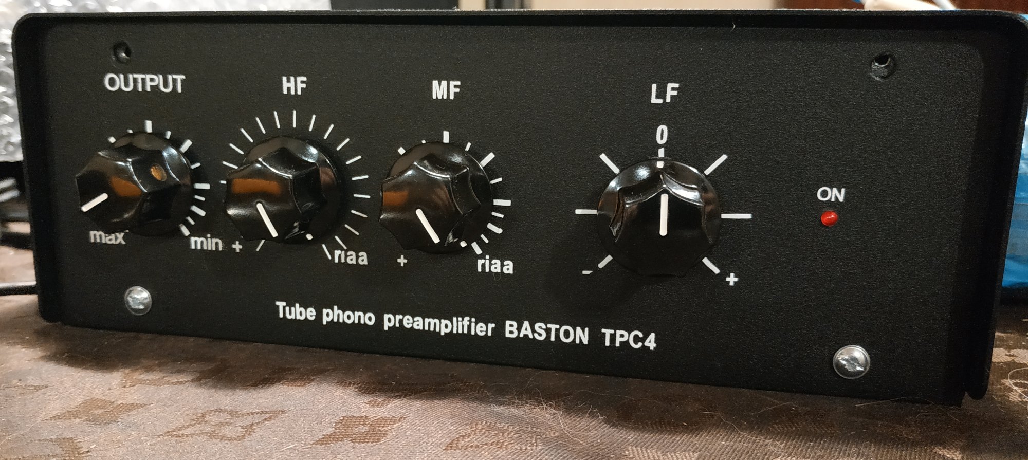

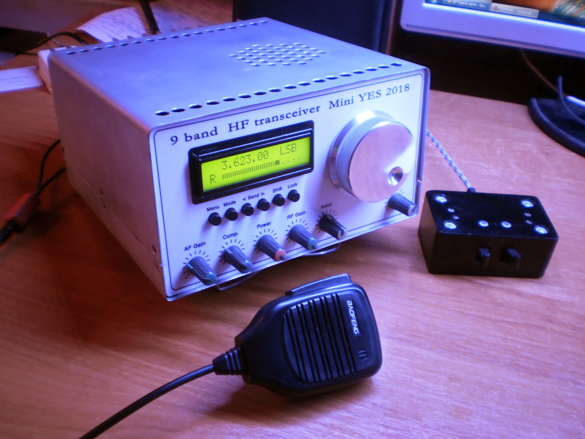

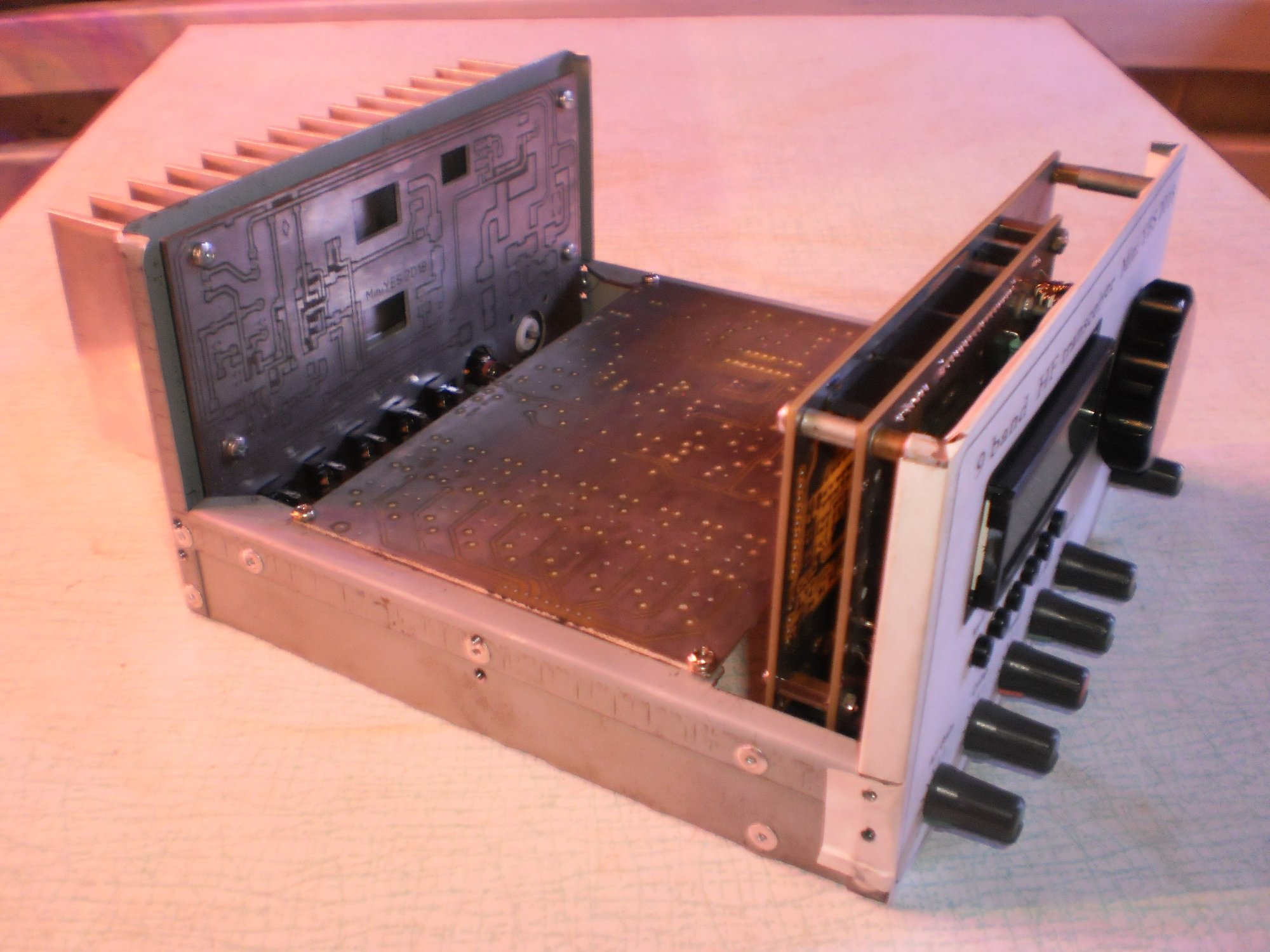

Також втавлю своїх 5 коп. Метод Андрія, звичайно, шикарний, але нерівності корпуса трохи видають себе навіть через фарбу. Я в свому трансивері зробив інакше. Передня панель в мене - металічна. На ній є пару місць кріплення гвинтів під потай, щоб не виступали спереду. Потім друкується картинка з написами і отворами під ручки, дисплеї на папері і ламінується з обох сторін. Чого з обої, бо якщо з однієї, то потім листок зкручується в трубку і є проблеми з його вирівнюванням. потім ця картинка вирізається ножицями з запасом, щоб краї загнути і зховати під боковими кришками. Для полегшення згинання, я обережно гострим лезом скальпеля зняв нижній шар ламінування в місцях згину на краях картинки. Посередині ламінування залишив з обох боків, тільки отвори вирізав. Там де дисплей - також повторив процедуру зняття нижнього шару ламінування і загнув за металічну передню панель. Вийшла гладенька кромка, без проглядання металу. Саму картинку до панелі приклеїв на тонкий двосотронні сктч в декількох місцях, там де нема ручок.

То я недошкурів її як треба. Та й печать потрібно було робити трішки інакше - "мордою" у стіл, бо вона виходить більш гладка.
А ось як вирізати отвори щоб вони були ідеально круглі?
PS корпус гарний вийшов
