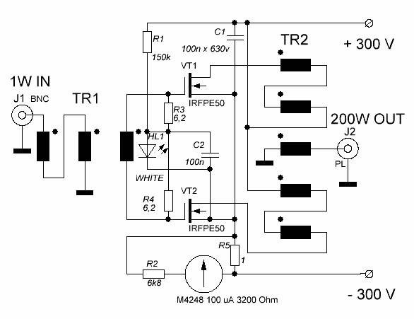

та немає ніяких проблем із трансформаторами у тих, хто, як кажуть "в темі",тобто знаючих.
Нижче схема вашого  KL203. Там немає нічого такого, чого б ми не бачили раніше.

Вірно, нема нічого такого в тому KL203, як кажуть, наливай та пий. Тільки треба вхід настроїть по мінімому КСВ на кожному діапазоні. А можна скопіювати.
