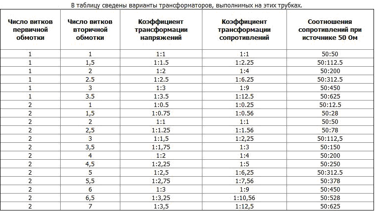

UR5VFT писав: Чет травня 07, 2026 1:41 pm купил нові окуляри і побачив невідповідність. на схемі напевно друкарська помилка . вхідний тр повинен бути не 1-3 а 1-9 згідно з Гончаренком . ваша думка?
1:3 - це співвідношення витків. По опору трансформація буде 1:9. На схемі праворуч номінал навантаження 450ом = 9*50 ом

UR5FFR писав: Чет травня 07, 2026 6:21 pm
з таким міркуванням логічно. тр на біноклі зі ставленням по витках 1-3.  450 ом більш звичне позначення для багатьох 1-4 200 ом 1-9 450 ом   73!
