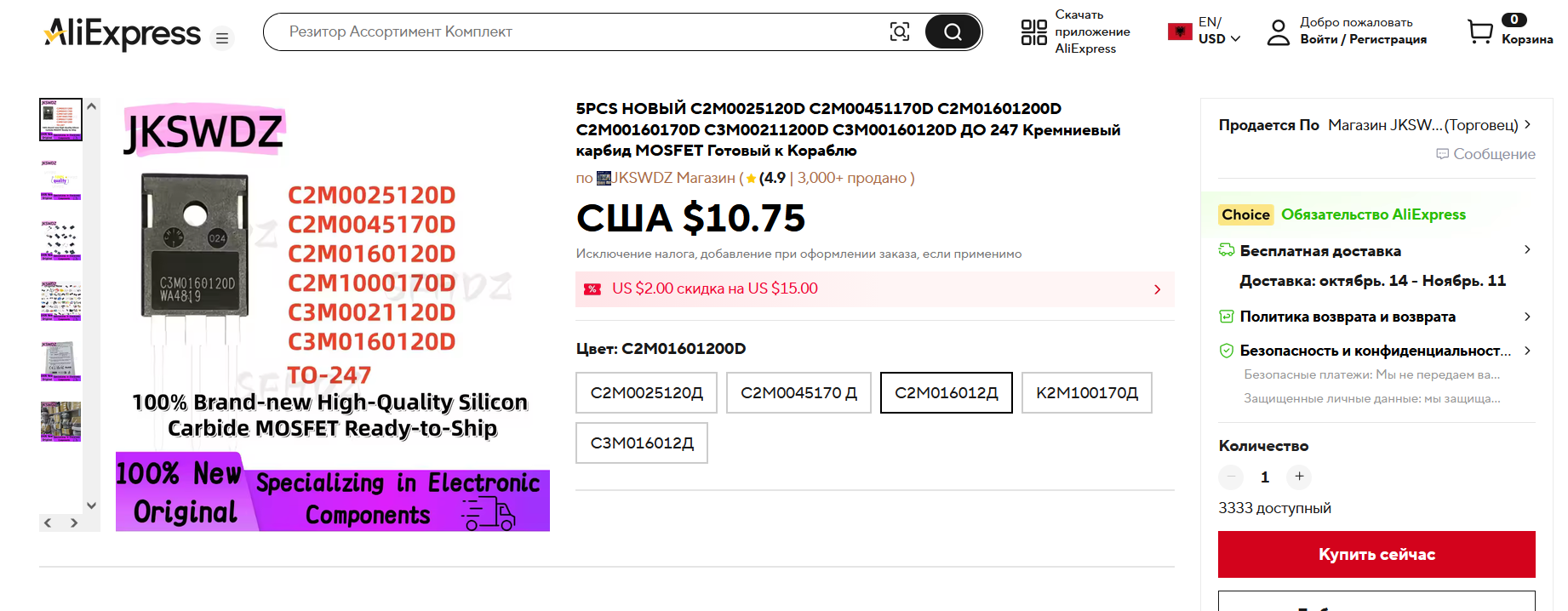

Можливо хтось пробував SiC мосфети , наприклад  C2M0160120D, 18А 1200в , Input Capacitance Ciss — 606 пф., при високій напрузі стока  ?
На алі єсть в продажу, і коштують пару баксиків.
В мене небагатий досвід з C2M0080120D,(30А  1200в  Input Capacitance 1130пф ) але тільки до 3 мгц.
 Для двухтакта можна живити взагалі прямо від випрямленого мережевого напруги, і запас 2х кратний буде.

ціна на мосфети демократична , ось на фото скрін з магазину , це за 5 штук  :
