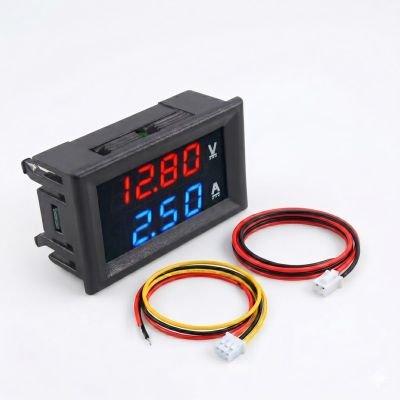

PS: В мене в якості шунта задіяний шунт китайського цифрового вольтметра/амперметра. В нього опір 0,075 Ом. Тобто, захист десь 8+ ампер.
