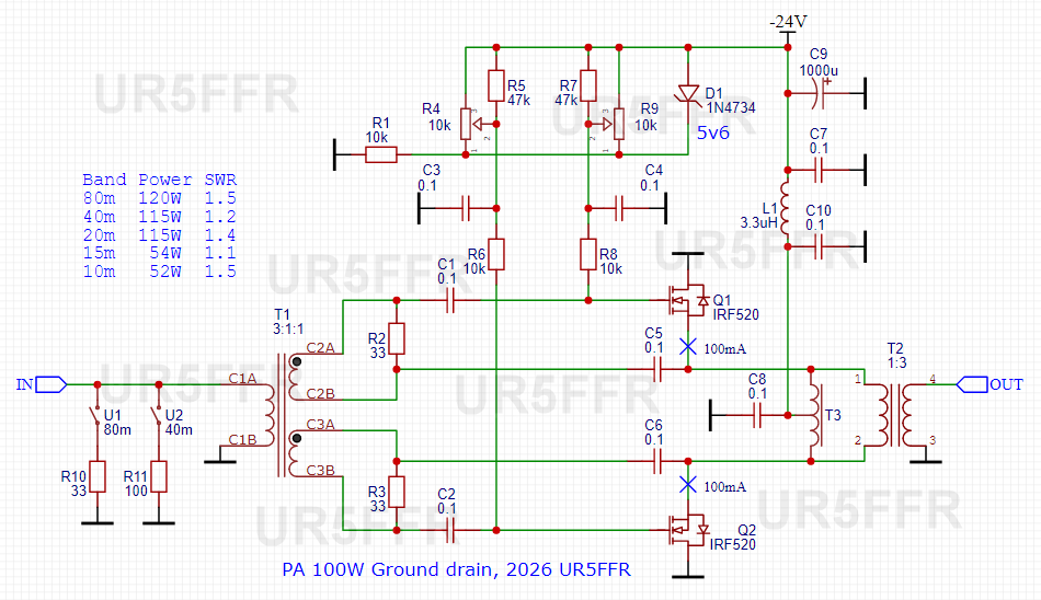

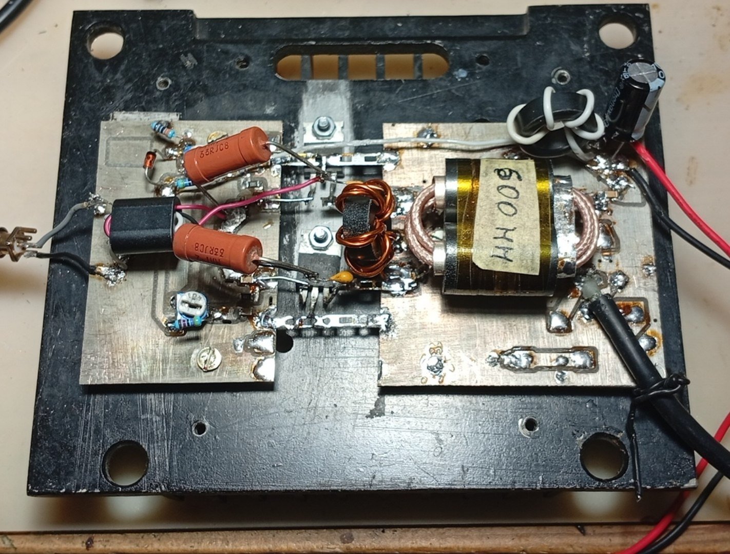

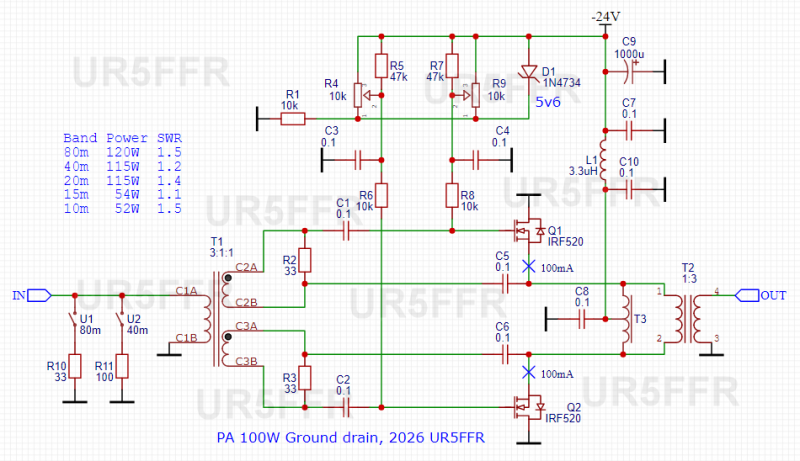

Теорія без практики немає сенсу. Отже схема простого підсилювача на 100ВтЖивлення транзисторів зроблено через автотрансформатор Т3. Це покращує роботу підсилювача бо пригнічує паразитні резонанси бінокля з вихідними ємностями транзисторів. Паралельно входу на нижніх діапазонах підключаються додаткові резистори. Це вирівнює потужність та КСХ.
Класичний розрахунок компенсації вхідної ємності каже нам що треба вибирати опір R2R3 настільки малий, щоб з вхідною ємністю транзистора він утворював RC-ланцюг з частотою зрізу вище чим максимальна робоча частота (у Гончаренко є стаття на цю тему). Паралельно ми змінюємо коефіцієнт трансформації Т1 щоб по входу було приблизно 50ом. Але при великих ємностях та малих опорах це приводить до підвищення потужності розкачки. А ось цього не хотілося. Тому вибрано компромісне рішення. R2R3 з опором 33ом фактично включені паралельно та дають 33/2=16,5ом які Т1 трансформує на вхід як ~150ом. Але також трансформуються і реактанс вхідної ємності транзисторів. На 21МГц ця ємність паралельно з 150ом утворюють реактанс дуже близький до 50ом (КСХ=1,1). Легко розрахувати що вхідна ємність становить приблизно 100пф. На НЧ бендах ця ємність має великий реактанс та майже не впливає на вхідний опір, тому підключаємо паралельно додаткові резистори, які вирівнюю КСХ
Потужність вказана пікова для SSB при розкачці від 5Вт. Вона не перевищує розрахункову. Стосовно потужності на 21 та 28МГц. Вона досить невелика, тому що в результаті вимірів виявилось що точка компресії з ростом частоти зменшується. Якщо замість 5Вт на вхід подати 10Вт то потужність на 28МГц майже не зміниться, а на 21МГц зросте лише у півтора раза замість двох. Тобто це вказує на компресію та нелінійний характер роботи підсилювача.
Вихідний біноклю саморобний на 8 кільцях К16х8х6 600НН. Трансформатор Т3 на такому ж самому кільці 5 витків скруткою. Т1 - BN43-202, первинна обмотка 3 витка, вторинні - по одному витку. Резистори R2R3R10R11 на потужність не менше 2-3Вт
