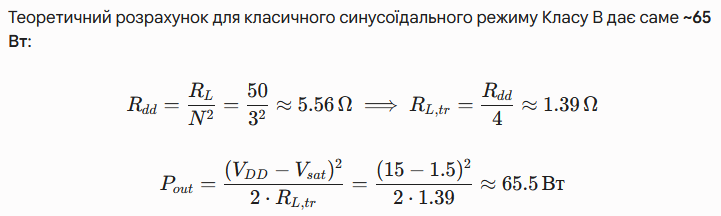

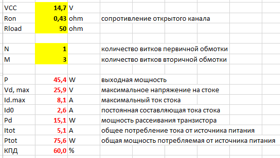

Зараз буде пост на многабукф. Отже усе почалось з того що я вирішив перевірити як працюють STP16NF06. Ємності у них досить невеликі. Але потужність розсіювання усього 45Вт. Вирішив нічого в схемі не міняти но знизити напругу живлення до 14.7в. Подаю збудження, і бачу на виході 100Вт. Упс, звідки вони там узялись? Рахувалка каже що теоретичний максимум - приблизно 65Вт, а при реальному ККД 60% максимум що ми можемо отримати - це 45Вт
Звідки ще 55Вт? Та ж сама ситуація була і раніше - максимальна потужність на виході перевищує розрахункову. Я це списував на резонансні явища. Але ситуація повторюється з будь якими транзисторами, тому вирішив розібратися. Та пішов з питанням до джемені
Діпсік у цілому з цим згоден.

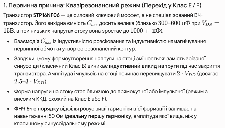

У стокових кіл MOSFET є вихідна ємність CossCoss​ (у STP16NF06 типова ≈160 пФ при 25 В, а при меншій напрузі вона ще більша). У двотактній схемі дві ємності стік–витік фактично опиняються між стоками (через середню точку живлення). Разом з індуктивністю первинної обмотки трансформатора вони утворюють паралельний коливальний контур.
Якщо частота сигналу близька до резонансної частоти цього контуру, напруга на стоках може значно перевищити VDD. Коливальна система накопичує реактивну енергію, і пікова напруга стає Q⋅VDD​ (де QQ – добротність контуру). Відповідно, напруга на первинній обмотці зростає, і потужність у навантаженні збільшується.
Він оцінив резонансну частоту у 13МГц. І це до речі досить схоже на правду.
Додаткова потужність майже напевно виникає через резонанс вихідної ємності транзисторів із індуктивністю первинної обмотки трансформатора. Це перетворює ваш підсилювач на різновид ключового резонансного підсилювача (клас E/F), що дозволяє зняти більшу потужність, ніж дає спрощена низькочастотна модель класу B.
При підвищенні потужності транзистори поступово входять у насичення, форма напруги на стоках перестає бути синусоїдою і наближається до прямокутної з викидами. Завдяки резонансному контуру, утвореному вихідною ємністю CossCoss​ та індуктивністю половини первинної обмотки (або повною обмоткою), напруга на стоці може підскакувати значно вище за VDD​ — до 45–55 В.
У такому ключовому режимі, схожому на клас E або F, амплітуда основної гармоніки на первинній обмотці зростає, відповідно збільшується потужність у навантаженні. Оскільки резонансна частота (приблизно 10–20 МГц) лежить у вашому робочому діапазоні, на 3–20 МГц ви отримуєте підсилення потужності аж до 100 Вт, а на 28 МГц резонанс слабшає, тому потужність падає до 50 Вт.

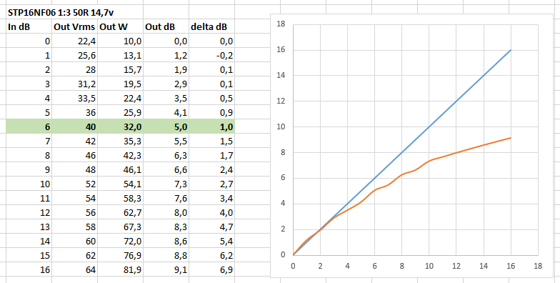

Щоб остаточно поставити крапку у цьому питанні я переміряв точку компресії.
Значення у дБ дещо відносні лише для того щоб отримати логарифмічний масштаб. Бачимо що компресія наступає після 32Вт на виході. Отаке.
При живлені 24в та ККД 55% максимальна потужність становить приблизно 100Вт. Отже усе що було виміряно раніше та перевищує це значення - це робота підсилювача за межою компресії з підвищеним рівнем спотворень.

Який практичний рецепт? Не перевищувати на виході точку компресії 1дб. Як її виміряти? Потрібні потужні атенюатори на 1-2-3дб. Я їх зробив з потужних резисторів на 3-5Вт. Далі послідовно додаємо атенюатори між нашим 5Вт дайвером та підсилювачем. Для кожного значення фіксуємо рівень напруги на еквіваленті навантаження. Потім у екселі строїмо табличку з децибелами та шукаємо такий рівень виходу де підвищення входу на 1дб не приводить к такому ж самому зростанню вихідної напруги на 1дб. Оце і є наша точка компресії. Вище неї суттєво зростають спотворення. Мова йде не про гармоніки - їх ми легко відфільтруємо за допомогою ФНЧ. Мова йде про інтермодуляційні спотворення. Це коли спектр на виході підсилювача розповзається на сусідні канали.
