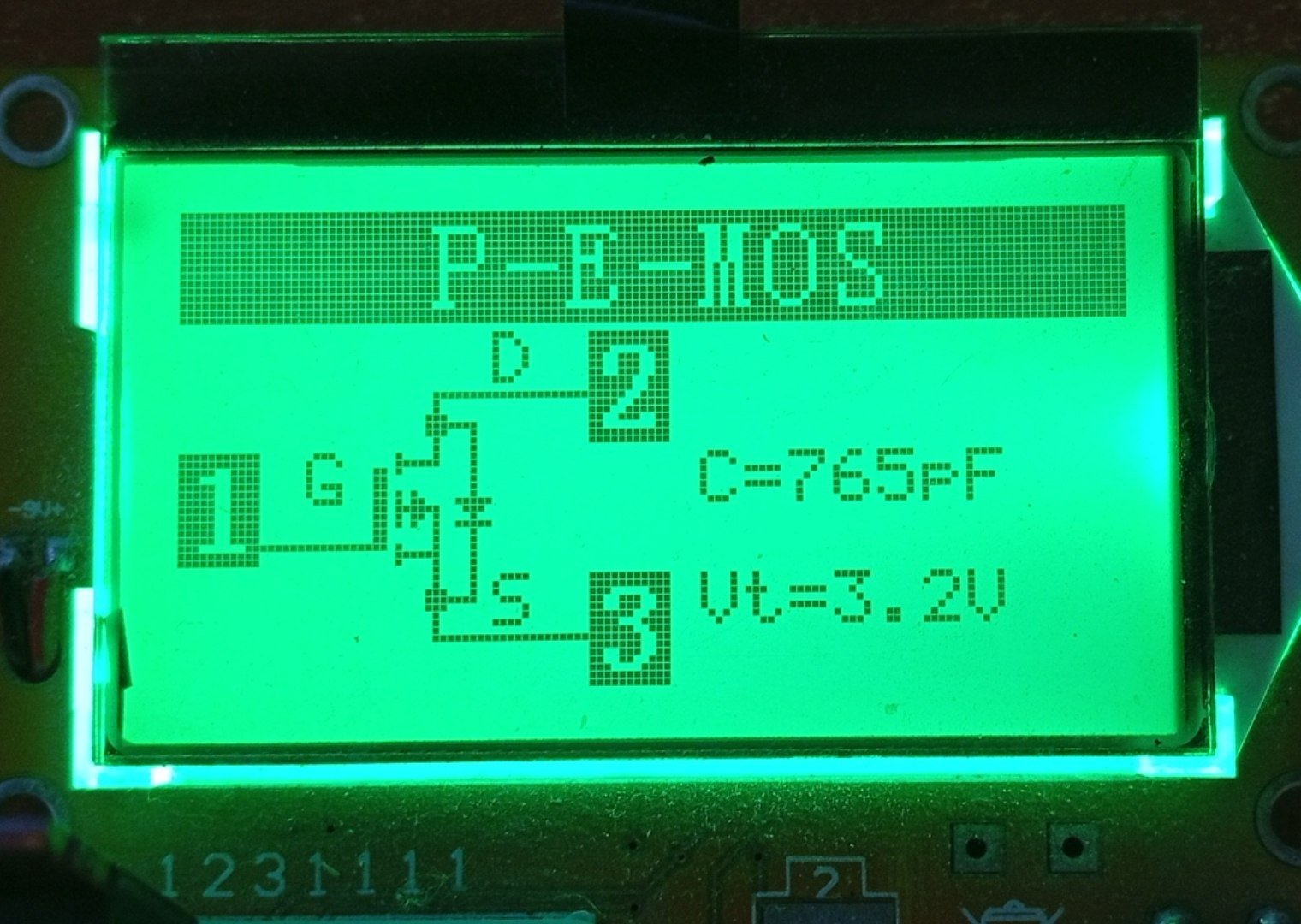

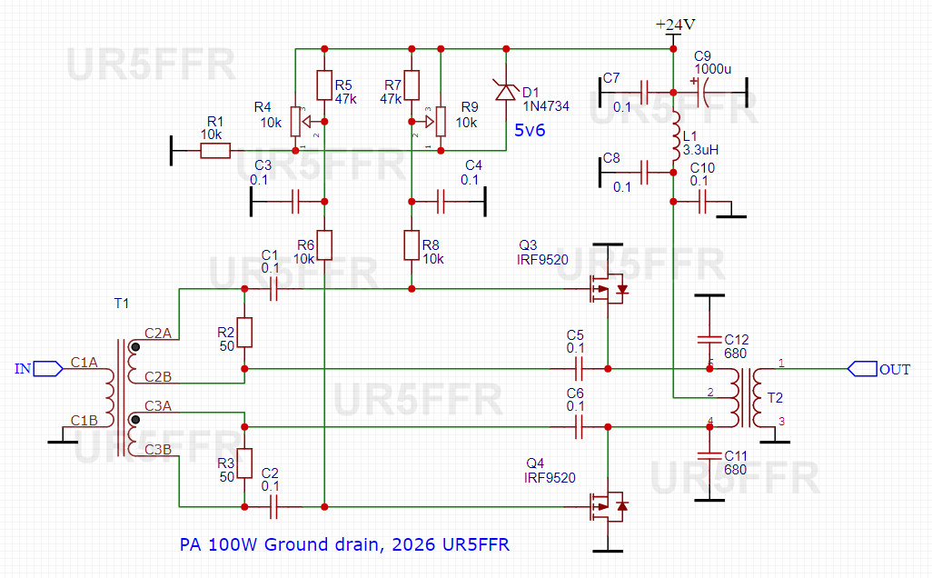

Якщо в цю схему поставити не n-канальні а p-канальны мосфети то живлення буде позитивне. Проблема у тому що р-канальні зазвичай мають гірші параметри - менша крутизна, більший внутрішній опір. Передивився купу даташитів - вирішив спробувати IRF9520. Це майже IRF520 але р-канальний. Транзистори вдалося з першої спроби узяти оригінальні. Брав у Філурі але там вже нема - я забрав останні. Китайський тестер показує досить невелику ємність затвору
Зміни в схемі мінімальні - змінена полярність підключення стабілітрону та електролиту. Живлення при цьому змінюється на плюсове (минус на землі). Прибрав резистори 5,6ом з стоків - вони суттєво валять АЧХ. Вони мали запобігати можливому самозбудженню, але виявилось що схема досить стабільна та не збуджується що з ними що без них. Паралельно первинній обмотці вихідного трансформатора поставив додаткові ємності. Без них був провал потужності на 7МГц та підвищена віддача на 14МГц. Емності підбирав так щоб АЧХ була більш-менш равномірна. Резистори R2R3 збільшив до 50ом (стоять два 100ом 2Вт у паралель)

Сьогодні вирішив трохи піддати потужності :) Поставив у попередню схему IRF5305. Що гарного у цьому транзисорі -
31А, 0,06ом, 110Вт розсіювання. На цьому гарне закінчується та починається погане. Ємності досить великі. Кітайскький тестер каже 2.3нф. Дуже велика зворотня ємність між затвором та стоком. Це критично бо ефект Міллера ніхто не відміняв.
Щоб якось вирівняти підсилення по діапазонам прийшлось вхідний трансформатор виконати з співвідношенням 3:1:1 (було 2:1:1). Резистори R2R3 зменшено до 22ом. Ємності С11С12 не ставив - там і так досить :)
Пам'ятаючи як горіли IRF530 та IRFZ44 досить повільно підіймав збудження. У якості драйвера однотакт на RD15 та потужний атенюатор на 1або 3dB. Вийшло ось так
Завал все одно остався досить суттєвий. Зато усе як у людєй - на 14МГц ще працює, а вище навіть не перевіряв :) 200Вт на 80м видає без усіляких бабахів та диму. Довго не гоняв бо треба кулер ставити.
Якщо йому на кожний бенд поставити окремий атенюатор та підняти потужність розкачки то можна трохи вирівняти потужність по діапазонам та підняти вихідну потужність на 14МГц
