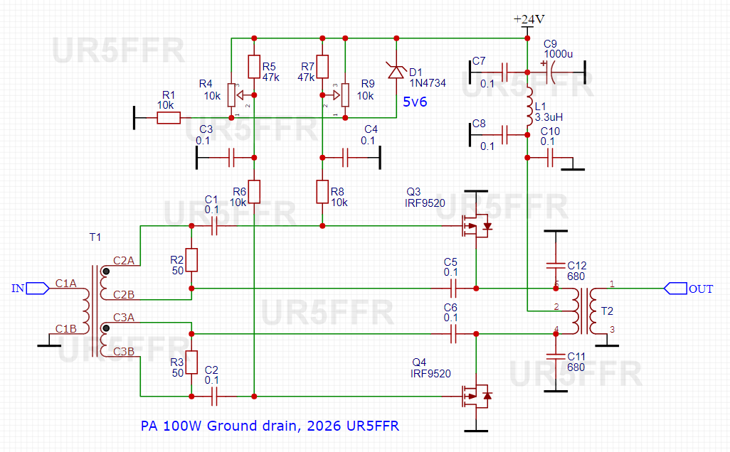

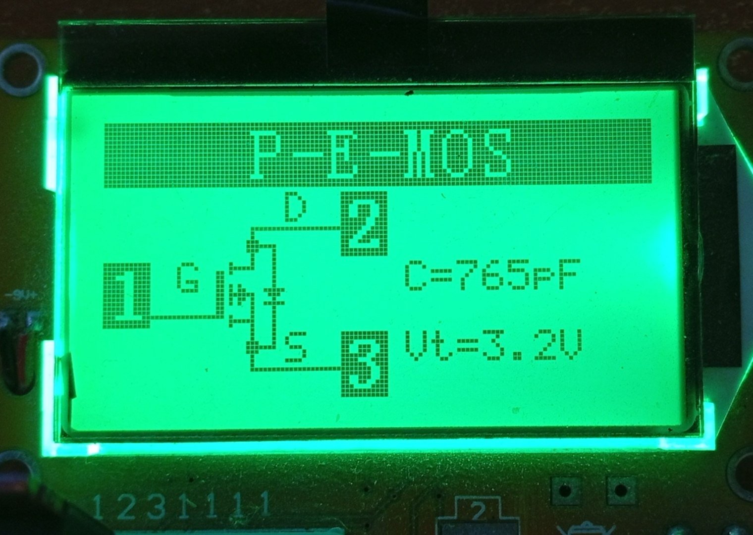

Якщо в цю схему поставити не n-канальні а p-канальны мосфети то живлення буде позитивне. Проблема у тому що р-канальні зазвичай мають гірші параметри - менша крутизна, більший внутрішній опір. Передивився купу даташитів - вирішив спробувати IRF9520. Це майже IRF520 але р-канальний. Транзистори вдалося з першої спроби узяти оригінальні. Брав у Філурі але там вже нема - я забрав останні. Китайський тестер показує досить невелику ємність затвору
Зміни в схемі мінімальні - змінена полярність підключення стабілітрону та електролиту. Живлення при цьому змінюється на плюсове (минус на землі). Прибрав резистори 5,6ом з стоків - вони суттєво валять АЧХ. Вони мали запобігати можливому самозбудженню, але виявилось що схема досить стабільна та не збуджується що з ними що без них. Паралельно первинній обмотці вихідного трансформатора поставив додаткові ємності. Без них був провал потужності на 7МГц та підвищена віддача на 14МГц. Емності підбирав так щоб АЧХ була більш-менш равномірна. Резистори R2R3 збільшив до 50ом (стоять два 100ом 2Вт у паралель)
Качав від однотакту на RD15 який при 12в живлення видає 6,5Вт а при 15в - 10Вт.
