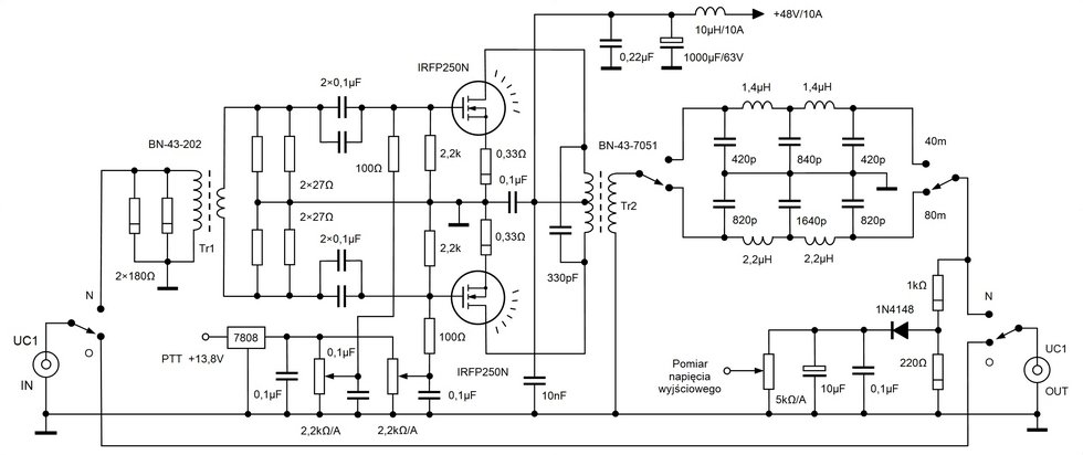

Підсилювач на IRF
Повідомлень: 617
Has thanked: 631 time
Been thanked: 135 times
Re: Підсилювач на IRF
Ігор писав:Чет січня 01, 1970 4:47 am Перші варіанти вашого «Джина» були опубліковані ще в 2013 и 2014 році. Інформації повно по ньому в інтернеті.
малоймовірно, що ви перший раз про нього почули))
 до речі, слово «харчування» до підсилювачів має таке ж відношення як стовб до океану…
харчуються  люди, тварини і таке інше. Підсилювачі  «живляться».
порожній базар нехай буде живлення. що конкретно можете сказати по підсилювачу ..
Усилитель джин(pdfgear.com)-1.pdf
(331.18 Кіб) Завантажено 8 разів

А що тут казати? Ви ємності мосфета що там стоїть бачили? Навантаження у стоках високоомне. Лише за картоплю потриндеть на 80м?

UR5FFR писав: Суб липня 25, 2026 9:45 pm А що тут казати? Ви ємності мосфета що там стоїть бачили? Навантаження у стоках високоомне. Лише за картоплю потриндеть на 80м?
так для поговорить на 40-80 і є бажання зробити. в даний момент у мене схожий та бп на 50 вольт дуже важкий.. 73!
поляки на нч застосовують недорогі 840, а нам пенсіонерам сам бог велів..73!
