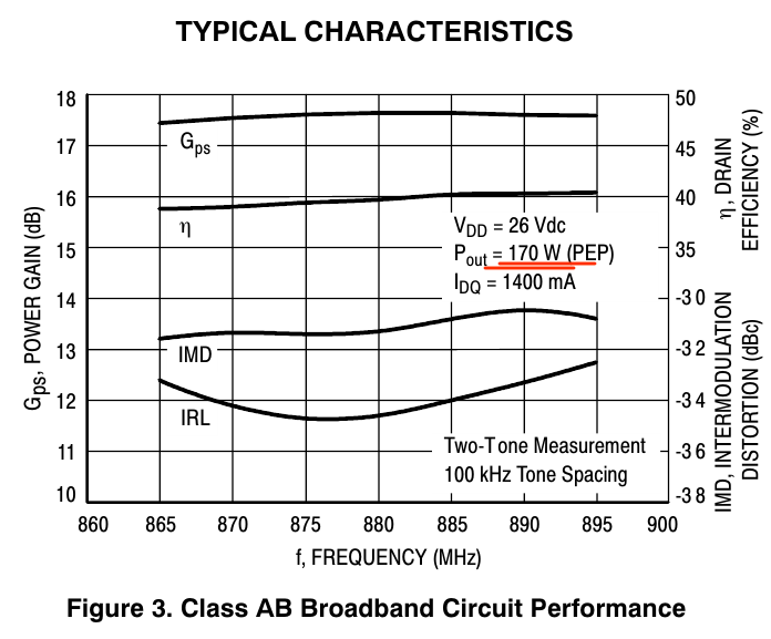

Де ви побачили 40Вт? Він легко віддає 100+Вт. А в даташиті графіки приводять для 170Вт

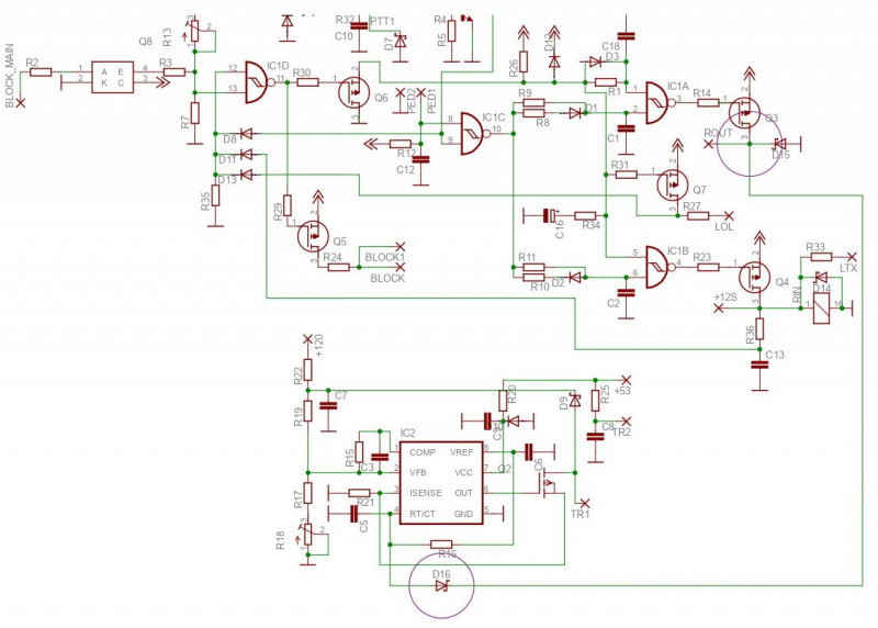

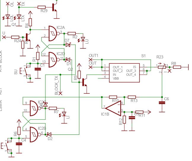

Щоб не цитувати відповім по пунктам.
Свої схеми "на логіці" даю в прикріпленні.
Guard main - схема захисту по напрузі на стоках і струму.
Номінали не даю. Схеми для розуміння принципів захисту.
Guard TX - схема захисту від підвищенного сигналу по входу і керування затримками і послідовністю вмкнання/вимикання реле входу і виходу.
R13/R17 задають порог захисту по рівню вхідного сигналу. На елементах IC1A IC1B виконана схема послідовності вмкнання/вимикання реле входу і виходу. Транзистор Q6 блокує ввімкнення або вимикає реле.
Ну і не забувайте про стабілітрони по входу. Вони відкиються при перевищенні вхідної напруги. 1-2мс вони витримають вхіний струм, поки відпрацює захист.

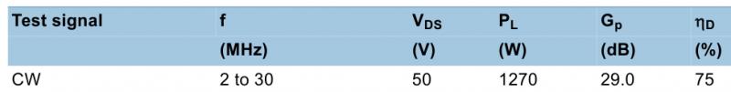

Ось шматок з даташиту на BLF188
Дивиться, параметр підсилювання називається Gp. G - то зрозуміло, бо Gain - підсилення. А ось чому там маленька буква p? Може тому що power- потужність? :)
Gp - це підсилення по потужності. І робити так як ви робите коли напругу на стоках ділите на Gp щоб отримати напругу на затворах не можна, бо опір у стоках та затворах у загальному випадку різний. Тобто ось це не вірно
BL68 писав: Сер червня 11, 2025 7:35 pmUампл на стоках = 316/3 = 105В. Диф напруга між затворами 105/28,2 = 3,72 В,
Трансформатор не міняє потужність сигналу (втрати не враховуємо). У підсилювачі загальна структура трансформатор-мосфет-трансформатор. Єдине що може підсилювати потужність тут - мосфет. Тому щоб вираховувати напругу на затворах потрібно зробити ось що
1. перейти до дбм. на виході 1кВт = +60дбм
2. на вході підсилювача (не на затворах!) буде потужність +60 - 29 = +31дбм (це якщо немає атенюатора)
3. +31дбм це 1,26Вт
4. 1,26Вт на 50ом це sqrt(1,26*50)=7,94Vrms або 22,4Vpp (пік-пік)
5. якщо по входу стоїть трансформатор 1:2 по напрузі то на затворах буде 22,4/2=11,2Vpp. Або на кожному затворі відносно землі у двічі менше 11,2/2=5,6в. Якщо стоїть трансформатор з іншим Ктр то напруга на затворах буде інша. Чим більший Ктр, тим менший опір у затворах та менша напруга на них. І до речі ширша полоса пропускання бо вхідну ємність навіть у свч-мосфетів ніхто не відміняв і вона може становити декілька сотень пф
