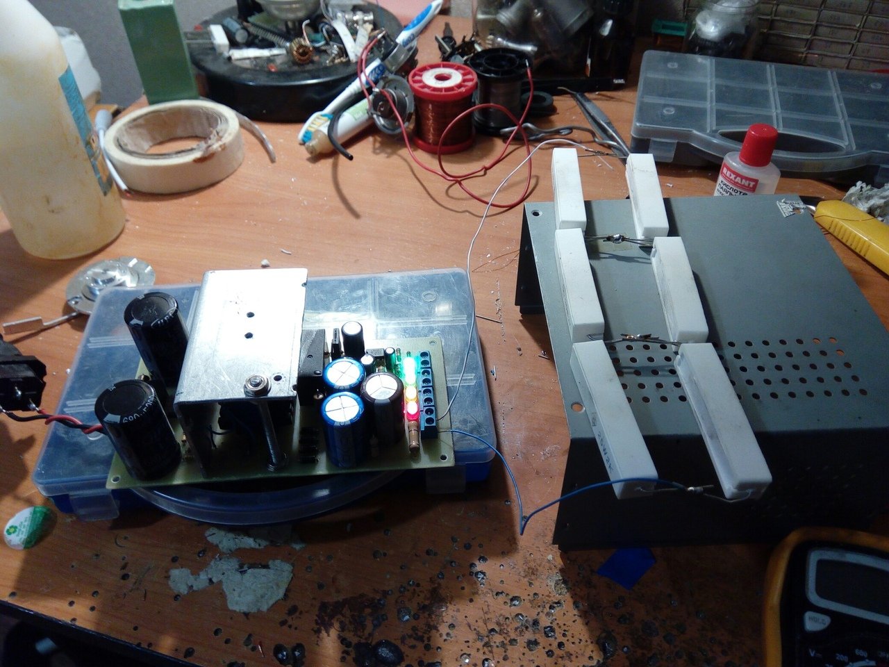

- Може когось зацікавить або хтось робив імпульсні блоки живлення для підсилювачів зараз напевно простіше зробити такий бп. чим мотати на залізі схема в папці  поділіться ..73!

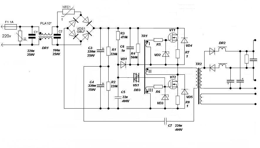

Бачив я подібні схеми ІБЖ. Але вони паршиво працюють з потужними навантаженями  (300+ вт).
І ще одне. ВВ обмотка (+850в) при такій напрузі здатна до коронного розряду. ІМХО, краще зробити кілька меньших і з'єднати послідовно...
HER108 в випрямлячі та без кераміки... гмгм... і захисту ніякого нема. найменьший кз і хана ключам з діодним мостом.
ось схема з цієї ж опери.
