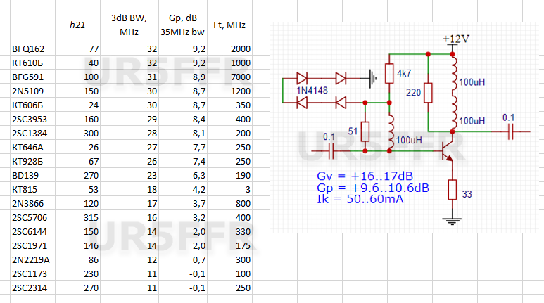

Зібралося трохи транзисторів з алі начебто ВЧ по даташиту. Але що там прислали китайці - біс його знає. Тому вирішив зробити стенд та переміряти їх. Порадившись з гптчатом та попинавши його трохи у потрібному напрямку була зібрана проста схема підсилювача зі струмом спокою приблизно 50мА (транзистори усі середньої потужності). Каскад звичайний з негативним зворотнім зв'язком за допомогою резистора у емітері. Підсилення 16-17дб.
Методика вимірювання така - подаємо з ГСС частоту 3МГц з рівнем 0дБм. Фіксуємо напругу на виходу. Далі шукаємо частоту де напруга на виході стане на 3дб менша. Тобто для кожного транзистора ми визначаємо смугу пропускання по рівню -3дб.
Результат множення смуги пропускання на підсилення є константою (в розумних межах :) ). Тобто якщо ми зменшимо підсилення у двічі то смуга збільшиться приблизно вдвічі. Це дозволяє розрахувати яке підсилення можна отримати з транзистора для смуги пропускання 35МГц.
Ці виміри я звів у таблицю. Додав h21 та Ft з даташиту. Gp для смуги 35МГц - це підсилення по потужності яке можна отримати з транзистора. Ось що вийшло
BJT Ft med power.png (109.9 Кіб) Переглянуто 284 разів
 Розбір польотів.
Таблицю відсортував від більш високочастотних до менш.
Очікувано лідирують СВЧ транзистори - КТ610 тут виступає як референс бо він стопудово аутентичний та ще з золотими ногами :)
2N5109 купував дуже давно - оригінал. BFG591 збуджується тому параметри не айс. КТ606 гарний недооцінений транзистор. Ft в даташитах немає - шукав за допомогою гптчату.
Далі майже впритул йдуть С3953 та С1384 - для першого це очікувано, а ось результати для С1384- це сюрприз.
Слідом КТ646 та КТ928 - майже однаково. 928 досить рідкий з жовтими ногами.
Далі йде BD139. Так це не помилка. Я переміряв з партії яку купував років 5 тому та з останньої - параметри однакові. В діапазоні 30МГц він забезпечує підсилення 4-5 разів.
Ще одна несподіванка - КТ815. По усім довідникам це НЧ транзистор з Ft=3МГц. Але він працює так начебто має Ft=150МГц :) Треба буде ще переміряти декілька.
Далі пішов різноманітний перемаркер бо результати вимірювання не відповідають значенням Ft з даташиту.

Ще трохи інформації, бо деякі транзистори з списку досить нові для аматорів.
BFQ162 це транзистор для CRT моніторів. Має повний аналог 2SC3950. У останнього досить специфічний корпус з прорізами зверху (див. даташит) тому дуже легко відрізнити підробки. На алі зараз 2SC3950 коштує приблизно 1,6-1,9USD за 10шт
У 2SC3953 теж корпус с прорізами. Дуже близькі по параметрам 2SC3956 та 2SC5468.
2SC1384 на алі коштує 1.5-1.9USD/50шт :)
До речі деякі з цих транзисторів мають компліментарні пари з майже такими самим параметрами. Досить не часто трапляються pnp транзистори які працюють на ВЧ

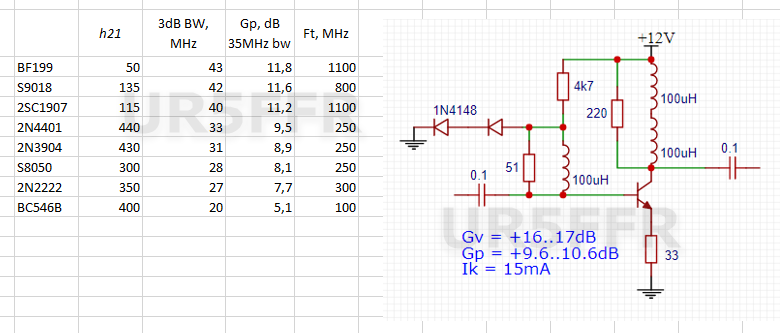

Ну і те ж саме для малопотужних транзисторів але при струмі колектора 15мА
BJT Ft low power.png (87.77 Кіб) Переглянуто 285 разів
Трійка лідерів співпадає з даташитом. Дуже цікавий результат показав 2N4401 - я вважав що він низькочастотній, а він навіть трохи обійшов 3904

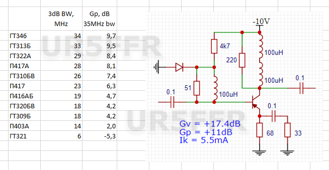

Ну і звісно що давно було треба переміряти вітчизняний германій, бо в довідниках пишуть подекуди таке що очі на лоб лізуть :) Схема стенду була трохи модіфікована, струм зменшено до 5,5мА.
