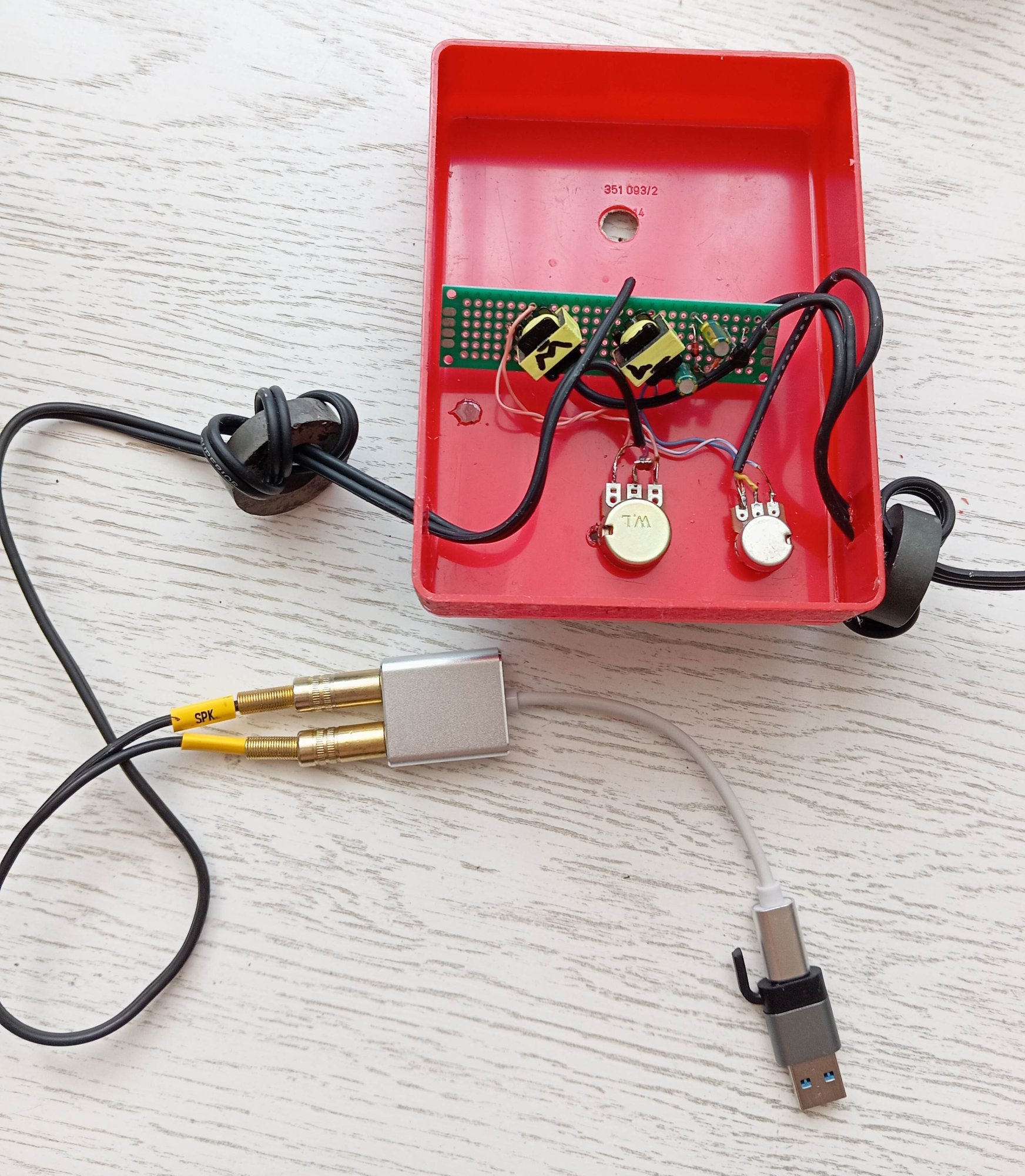

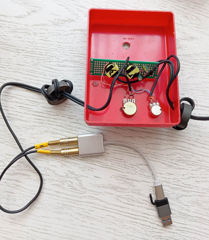

Відмовився від cat інтерфейсу. Зробив через Vox. Трансформатори знайшов тільки у одного продавця в Україні і то не даром - 90 грн штука. З Алі ще не потоваришував. Схема звичайна. Головне поставити кільця на вхід і вихід. Кочегарив на повну потужність трансивера - 10 Ватт. Ні яких возбудів.
