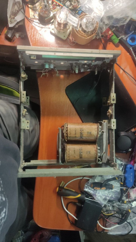

Продовжуємо))
Для трансивера знайшов корпус від В7-16, корпус гарний, але БЖ не влізає, тому вирішив сам блок робити окремо.
Тепер стало питання, як його під'єднувати до трансивера, так як напруг декілька, і всі в одному роз'ємі напевно не варто пускати...
P.S. Напруги: +650 на вихідний каскад, +230 туди ж, +150 анодне на сам трансивер, +25 на керування і накал (на вихідний каскад накал окремо).

- а чи не простіше знайти інший корпус. колись був ДІ з окремим БП. анодне кабельком рк75 на вч роз'єм. інші напруги на загальний роз'єм. дуже незручно користуватися.

Знайти підходящий корпус таки важко....
Чи може, влізе?)

- ні не влізе якщо дві 29. або корпус більше або два корпуси тр і бп з підсилювачем.. 73!
 - https://gertruda.com.ua/corps/page_2
