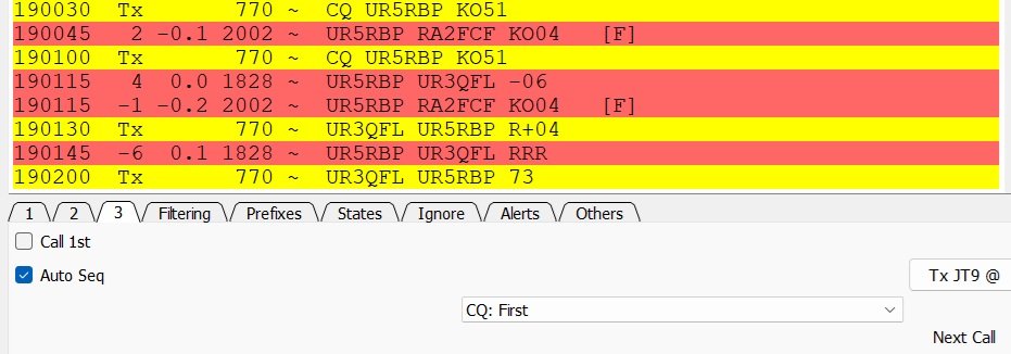

З верху з права клавіша  AutoSeg2.Нажмакайте що б була розова! І вибірайте собі коррів самі! Тільки при відповіді трєба треба ще раз активувати в зелений! А Так кацапи заскакують ! Ще не однієї куєсо не проскочило з 22гого!

 Наче, розібравсь як правильно налаштувати для автоматичного ігнору.
 PS: Але, якщо станція, що атакує, передає одразу RST, без QTH, то фільтр не спрацьовує... :(
PPS: У вкладці "Prefixes" додав префіксів, наче стало фільтрувати:
Код: Виділити все
80m:+Russia,+Kaliningrad,+Belarus,D1,D0,ZV,R,UA,UB,UC,UD
