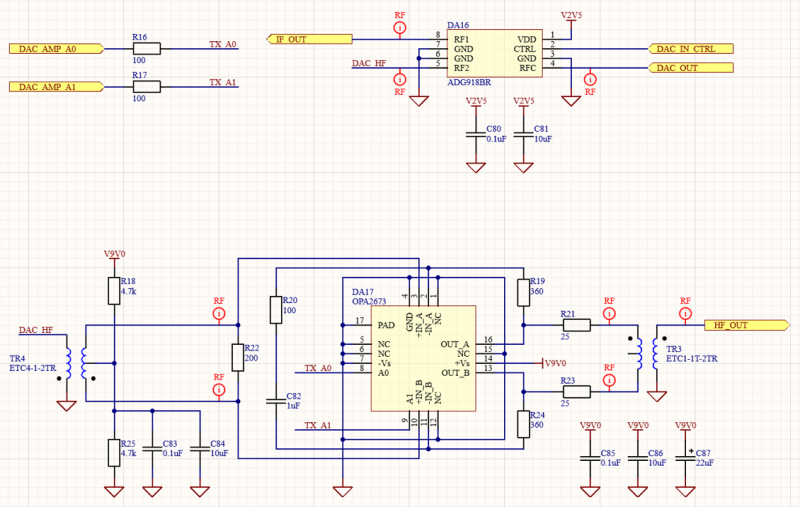

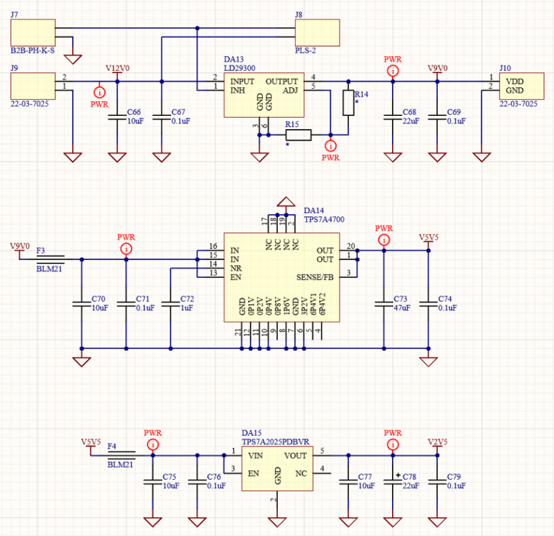

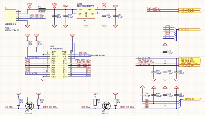

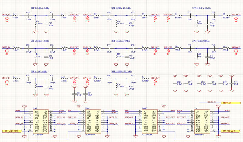

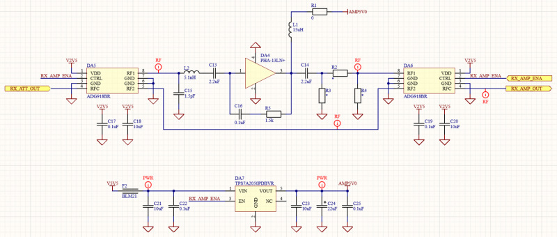

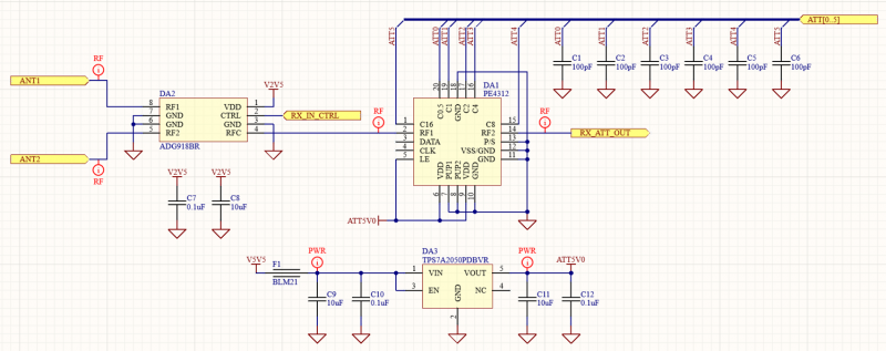

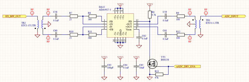

Вирішив спочатка зробити простіший варіант аналогової частини. Буде працювати тільки на КХ (до 64 МГц). Зібрати все планується на платі 80х100.

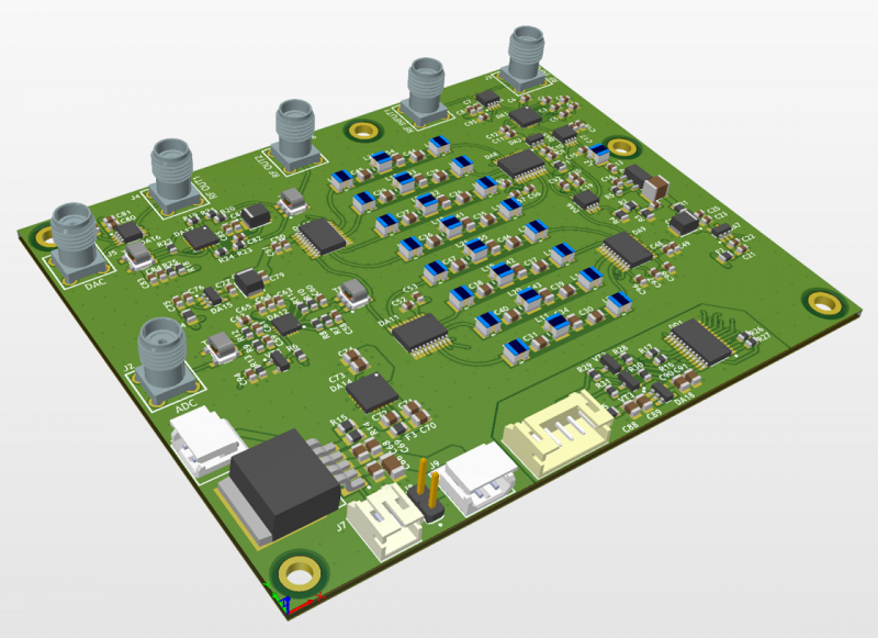

Перший проект плати.

iurii писав: ↑Суб серпня 23, 2025 2:54 pm Вирішив спочатка зробити простіший варіант аналогової частини. Буде працювати тільки на КХ (до 64 МГц). Зібрати все планується на платі 80х100.
 Цікавий варіант .
