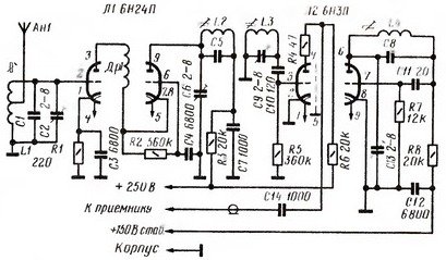

 Це конвертор на базі ПТК (Р №9-1974).

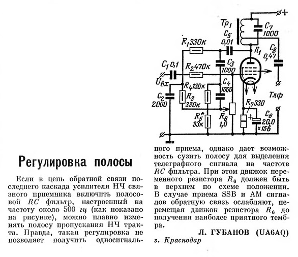

Простий фільтр для телеграфу
